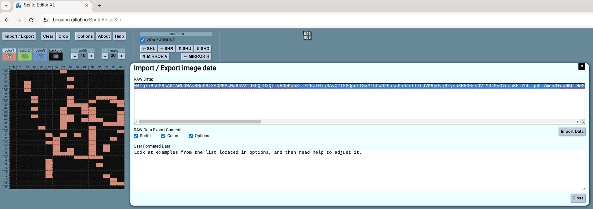

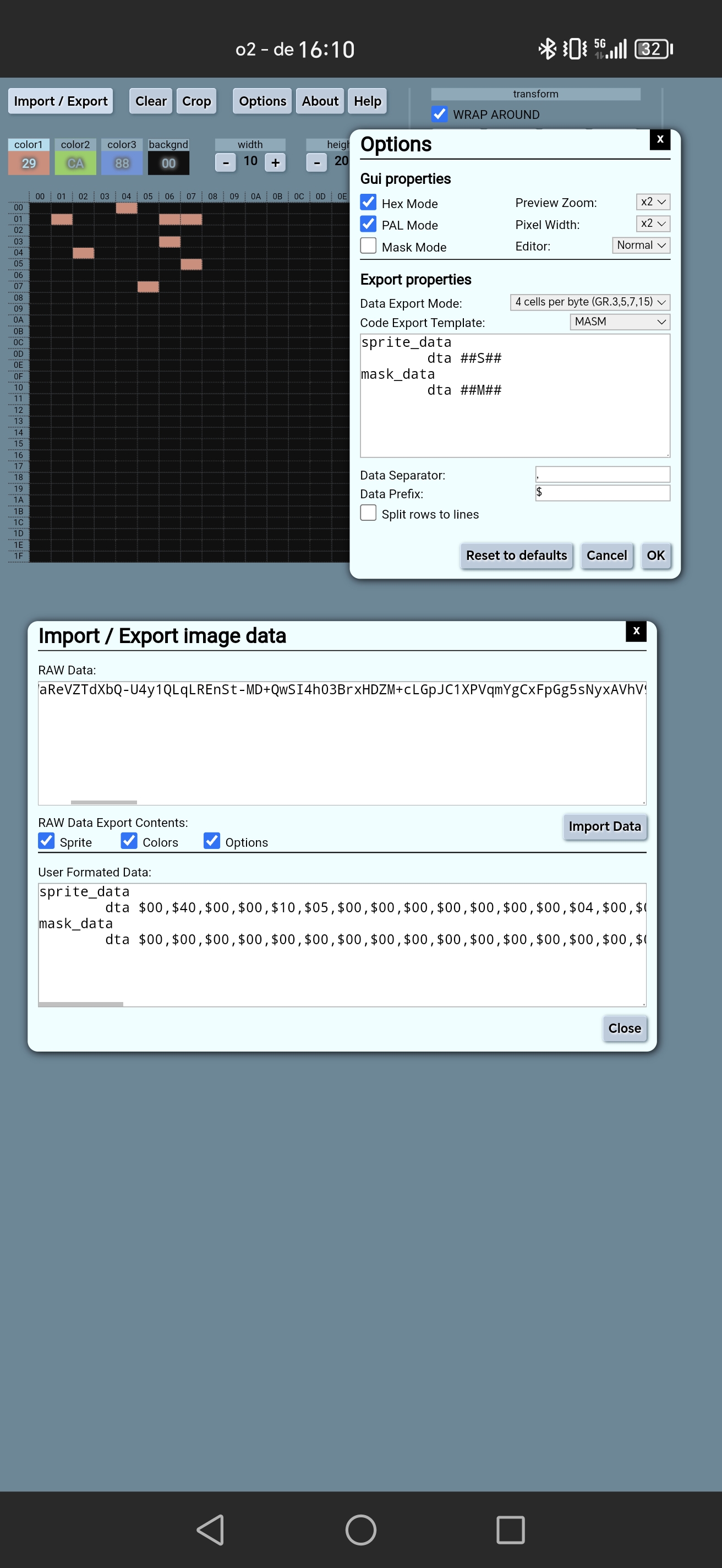

Der Export geht bei den Tools von bocianu eigentlich recht einfach. Auswählen, was man haben möchte und dann wird ein passender Code erstellt.
Ohne Deine gewählten Optionen ist das kaum möglich. Aber im Prinzip sind es HEX Folgen je nach Einstellung. Screenshot_20240909_161008_com.microsoft.emmx.jpg
Ja, danke hab es auch gefunden. Es gibt leider keinen voreingestellten Default Export, wenn Mann es zum ersten mal verwendet, dann sieht es echt komisch aus.
Hab erst gedacht es liegt an meinem System.
